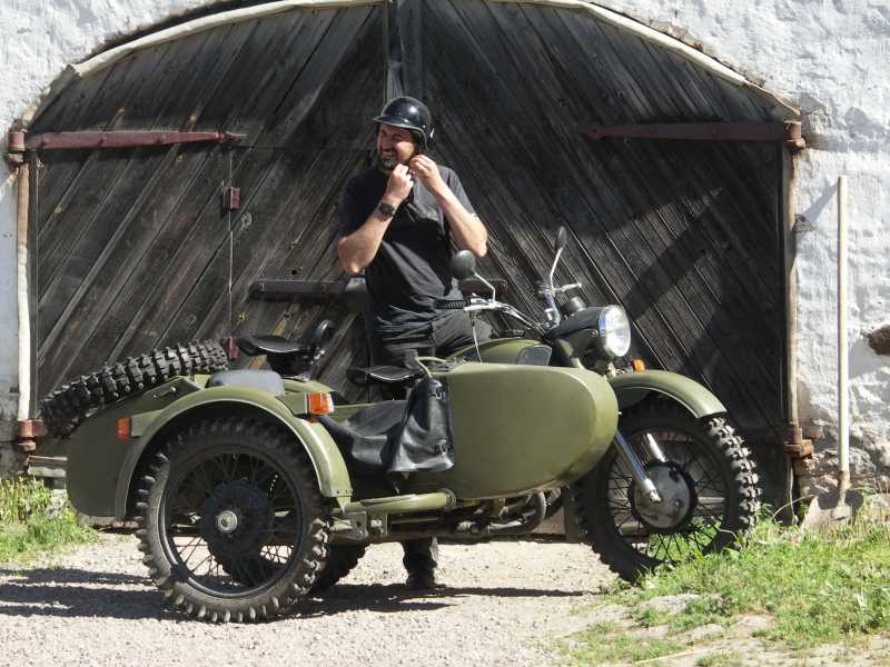

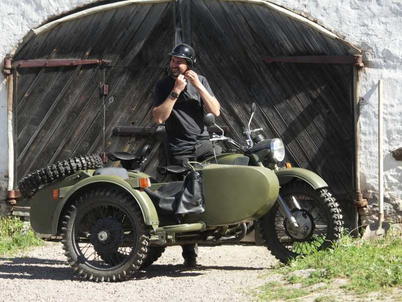

По долгу службы и удобства в работе катал я последние два сезона на восстановленном ортодоксальном Урале 8.103.10. Отличный аппарат, видно просто с последним мне не повезло, очень он у меня ломучий попался и при кривизне рук моих и вечной лени, попутанной хронической занятостью, ездит он хуже, чем выглядит.
s012.radikal.ru/i321/1109/95/953996819d52.jpg
Инсталированные ништяки в виде электронного зажигания, увеличенного поддона, кованых поршней с амароканскими кольцами, новых 65х карбов и днепровской коробки радуют, но надежность девайсу не добавляют.
