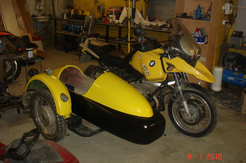

14 года 11 мес. назад - 14 года 11 мес. назад #2800 от Мумитроль
Мумитроль ответил в теме Re: вопрос в выборе точек крепления
Old_Hamster пишет: а насколько гиморно подружить явакорыто и раму ижеколяски.Ибо ниразу в жизни колску от ижа не рассматривал.
Есть некоторые напряги, но действительно не существенные. Но для тяжелого мотоцикла даже с ижевской рамой коляска легковата получается, да и по грузоподъемности "явакорыто" существенно проигрывает, в него толком ничего нельзя погрузить тяжелого. Лично в мое "явакорыто" по паспорту можно грузить максимум 105 кг - слезы по колясочным меркам, да и крупному пассажиру залезать-вылезать из неё - тот ещё аттракцион. Если что - у меня вот такая:
Кстати, если кому нужна ижевская рама - у меня есть одна лишняя от Иж-Планеты 4... :)
