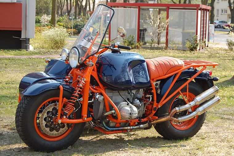

14 года 11 мес. назад #2667
Гном ответил в теме Re: Рычажная вилка на японца
Ну вот что то типа этого
14 года 11 мес. назад #2669
Тёмыч ответил в теме Re: Рычажная вилка на японца
второй вариант хорошшш!!!
