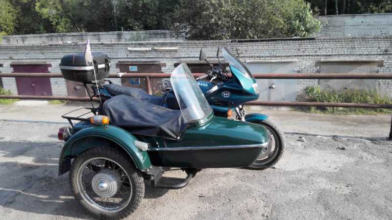

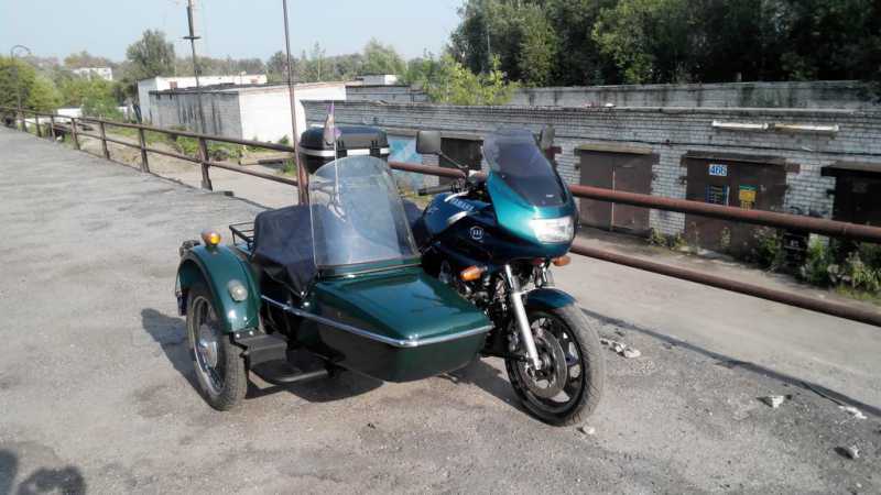

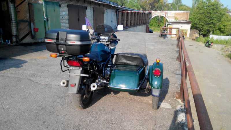

Давно у меня были мысли прицепить коляску к диверсии и теперь вот они стали явью. На всё про всё ушло около 2.5-3 тысяч рублей и несколько выходных. Самой дорогой деталью оказался рулевой демпфер и шаровые опоры для его крепления.
Вот так все выглядело до покраски, в процессе примерки, так сказать
а вот так, когда уже покрасил. Красил из баллончиков, в цвет немного не попал, да и ладно, главное, что бюджетно
Все крепления делал съёмными, чтобы без проблем можно было вернуться к штатному исполнения без каких-либо следов.
Демпфер использовал от мерседеса, шарнирные наконечники для него долго искал, в итоге нашёл вот здесь podshipnik-mo.ru/sharnirnye-golovki по 400р за штуку (под болты М10).
В планах - изготовление рычажной вилки, т.к. штатная ну очень мягкая, даже с дополнительными пружинами внутри.
